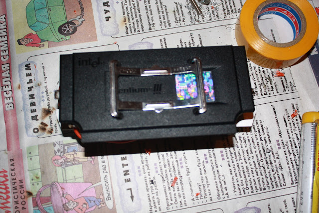

Думал собрать реле из 2х родных коробок, но вторую коробку, которую я выпрашивал ЗДЕСЬ мне никто не дал. На работе нашел слотовский проц Пень III (идеально просто, а для тех у кого под пластик, можно оставить вентилятор).
Всё разметил насверлили дырок и закрепил.

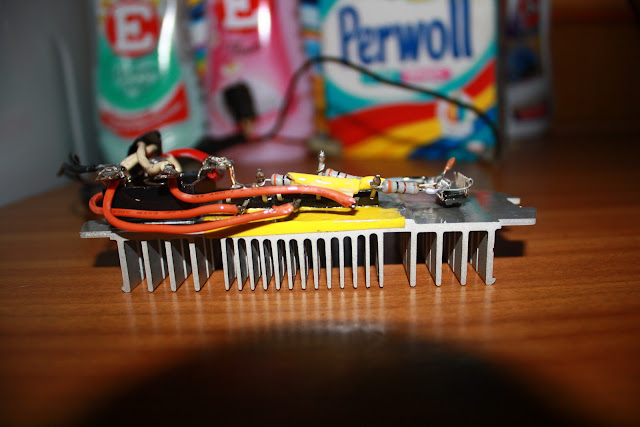

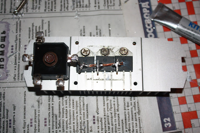

Дело пошло, паяю левые ноги симисторов (надеялся что подложка контачит с какой-то из ног а она полностью изолирована) все лепили провод сечением 2мм, а я залепил 2 по 1мм. И стразу на + к мосту.
Напаял резистор и конденсатор на микруху, стабилитрон черной полоской к симисторам. Резисторы к правым ногам симисторам и к 16 ноге микрухи.
Прокинул - с 8й ноги микрухи к - на мосту самым тонким проводом который нашел на блоке питания от компа. Начал паять фазы, справа налево и понял что зря, начал палить провода паяльником. Пришлось перепаивать слева направо. Выбирать путь от симисторов до моста над самый короткий чтобы было меньшее сопротивление.
Вот так выглядит в "упакованном виде" Супер да?

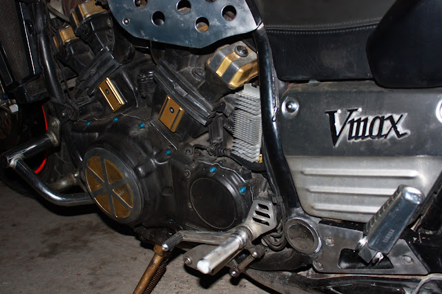

На родное место РР не влезла. Пришлось ставить за задними горшками.
Думаю мож её в чёрный матовый покрасить, чтобы она не так выделялась.
